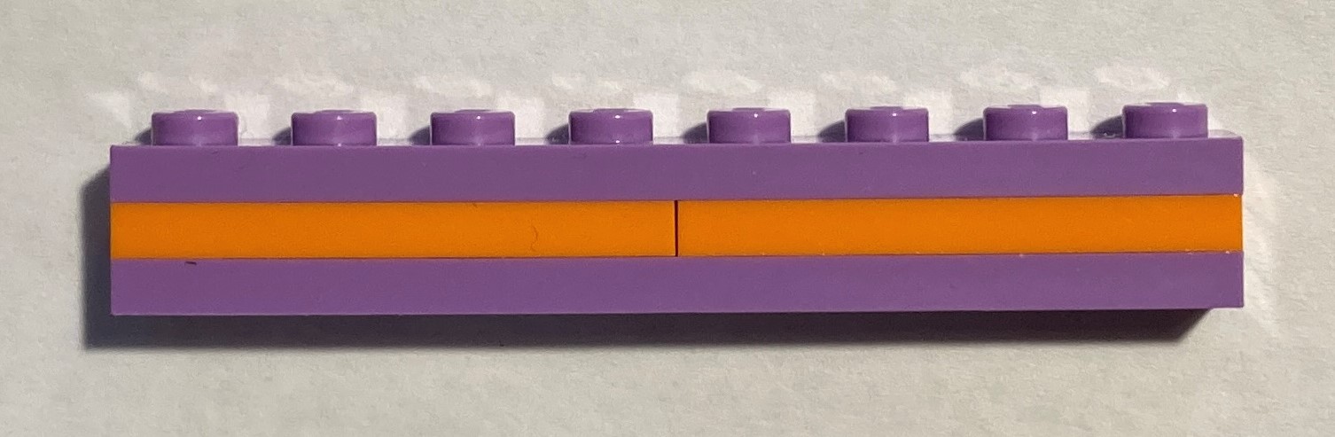

Lars Jølle, Brikkelauget: No126, 951 01 988, lars.jolle@outlook.com: (medium lavender, orange, medium lavender)

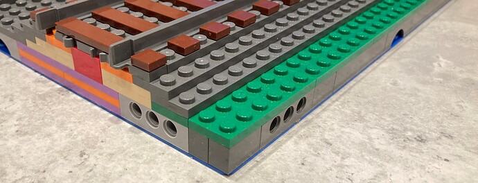

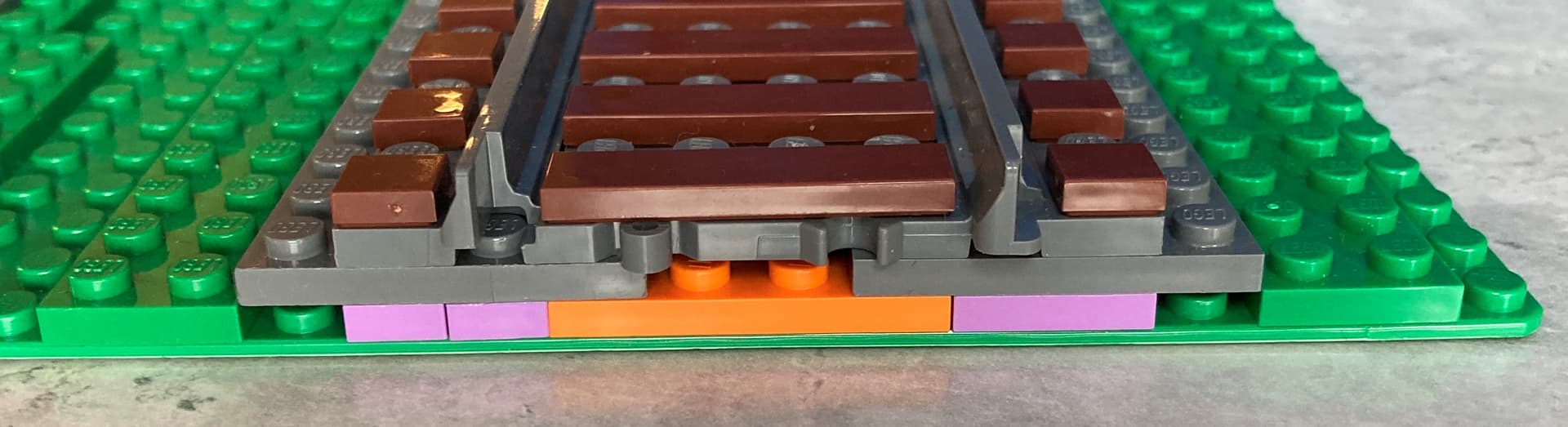

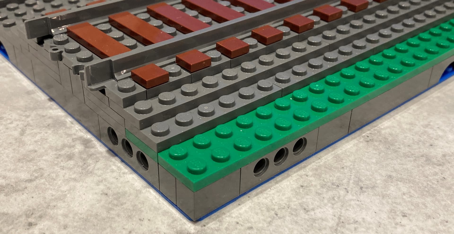

Et par bilder fra bygging den siste uken:
Grunnen til at jeg ikke har fylt opp alle baseplatene her enda er fordi jeg vil bruke litt tid på å tenke på hva jeg vil benytte plassen til.
Her har jeg mange forskjellige muligheter til å lage landskap, små scener osv. Så jeg har foreløpig kun fylt opp plassen som trengs for skinnegangen.
Jeg tenker også at jeg ikke vil ha et sammenhengende tema på hele denne 180 graderen, slik at det er mulig å sette rette moduler i mellom de (f.eks. ved utstillinger).
En av de fine tingene med MILS er at man har mulighet til å skjule kabler under overflaten. Så jeg leker med tanken om å motorisere sporvekslerne.

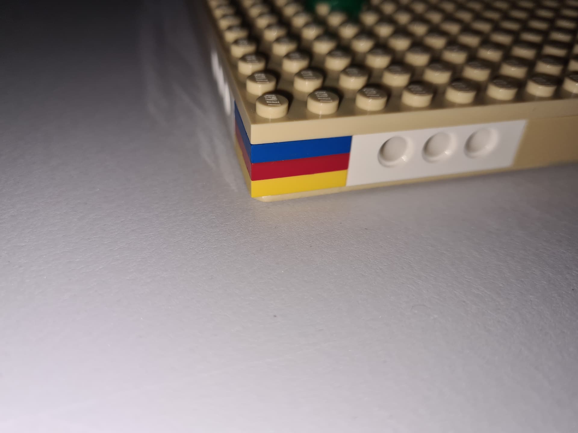

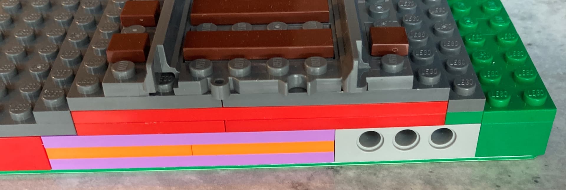

Min identifikator er 2x2 LBG brikke
Her er min.
Her er min (medium lavender, orange, medium lavender)

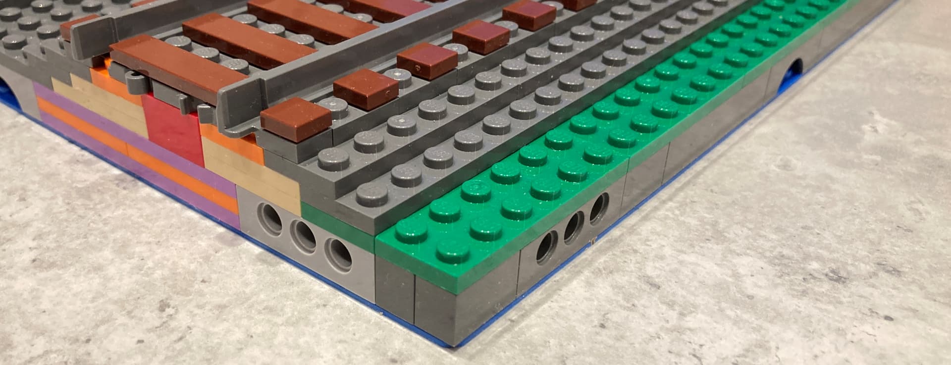

Jeg har valgt å legge ID’n på enden av MILS-mudulen, i stedet for på hjørnet. Det er fordi jeg vil ha mørk grå vegg på langsidene, og på endesiden når Lego-modellen i seg selv og ikke koblet på noe skinner. (Noe Michael Gale/FX Bricks syntes var en god idé …)
Ser bra ut det Lars. Vi har jo diskutert litt frem og tilbake hva vi skal gjøre i ytterkant av dobbeltsporet.
Her er et forslag: Hva om vi avslutter/starter med en 16x32 modul på utsiden av dobbeltsporet som går fra MILS høyde til baseplate-høyde?
Det vil dekke flere behov:
  1. Skjule technic-bricks og eventuelt fyllklosser i mange forskjellige farger
  2. Gi en liten veltesone hvis tog sporer av, men samtidig ikke ta opp for mye plass.
  3. Gi en naturlig “kant” rundt layouten.
Dersom man skal ha dobbeltspor med R104 og R120 vil man da få en layout som er minimum 9 baseplater bred.
En litt annen ting. Det var et par MILS-utstillere på PKH som brukte magneter i stedet for technic-pins til å koble sammen moduler. Jeg bestilte en bunke med slike magneter nå etter PKH. Disse magnetene passer inni 1x4 technic brick og gjør at modulene enkelt klikker sammen. Om flere er interesserte så er det magneter av den typen her:
Enig med Henrik og Lars. Likte veldig godt måten å la være å merke ytterkant på. Det så pent ut på PKH også. Ryddig og mindre synlig med ensfarget kant ja.
32x16 plater som innramming tror jeg også kan være best. Så kan man jo lage et par moduler kant som har veiovergang og lignende for å lage litt variasjon.
